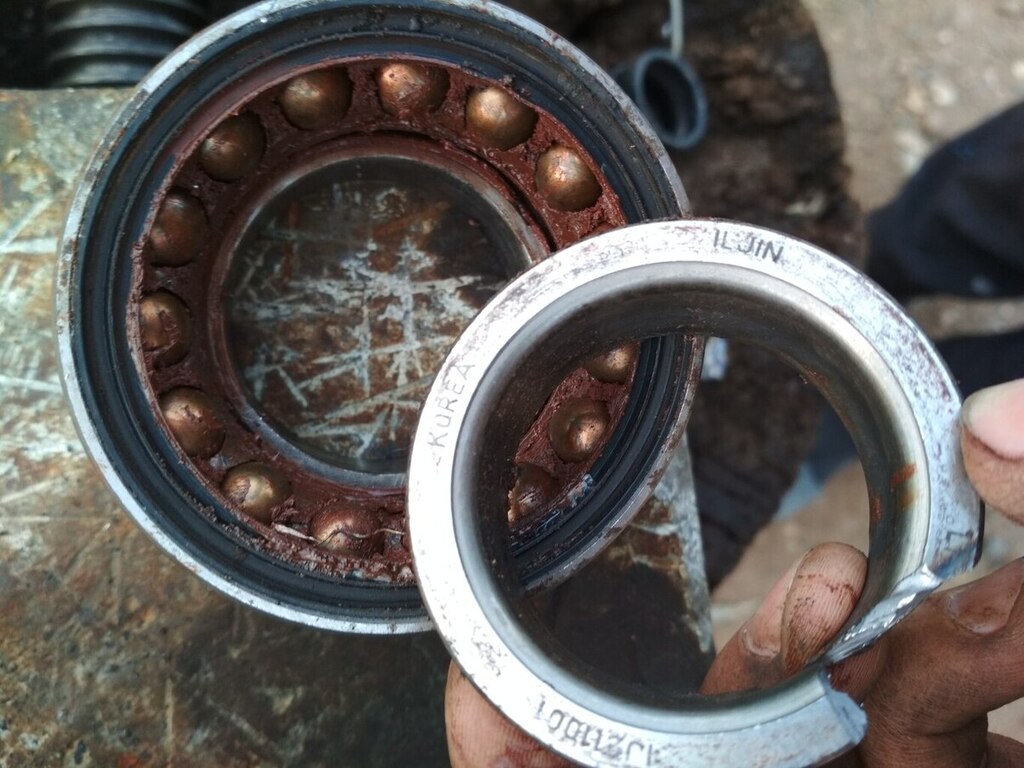

Всем привет! Стоял подшипник ILJIN IJ2-11001. Прошел около 20 тыс. км., после чего появился люфт. При разборке данного подшипника роликов не обнаружено, только два ряда шариков.
