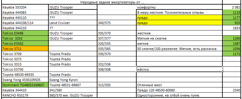

Сообщение Gubkin » 18 авг 2017, 12:33
7th Angel
Вот как раз собирался написать отзыв )
Сразу не стал, сначала проехал 500 км
В общем Tokico 3711 не особо понравились. Мягковаты они после Доминантов.
Зад немного переставляет на неровностях, качает.
Получше чем волговские, но похуже доминатов и сраных Каяб где ухо оторвало )
Советую что-то другое
Выделил их для себя оранжевым цветом
Смотри сколько есть других вариантов! :D
