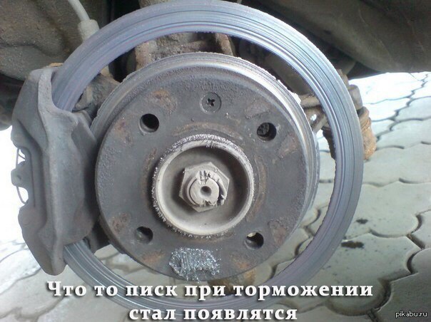

Суппорт однозначно надо обслуживать, чтобы не получилось вот так:
