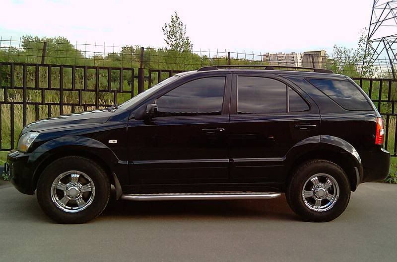

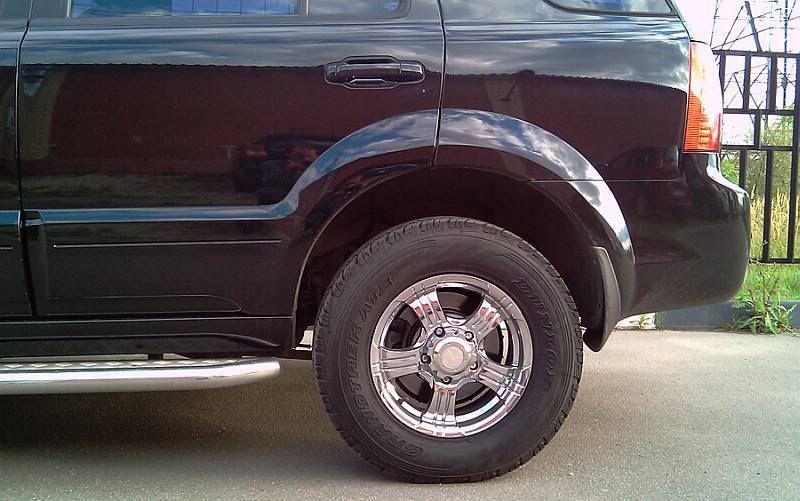

Краткий отзыв по Барнаульским пружинам. Подошли, как я и говорил, задние. Они с дорестайлом по установочным параметрам одинаковые. Чуть завышение можно было-бы и поменьше. Пока нигде ничего не стучит, не гремит. Хода амортизатора хватает. Ушла раскачка и валкость. Зад почти не переставляет. Буду тестить в пятницу на жене и ребенке по дороге на дачу )).
Выглядит так:
(в результате многоразовой перезаливки, да еще с телефона щелкал, да еще оказывается на форуме больше 800 пикселей в ширину фото не проходят... короче качество - гавно - уж простите за правду)

Re: Альтернативные пружины подвески
Сообщение Chizhikoff » 14 сен 2010, 10:44
Да, завышение на рестайле бензиновом получается порядка 30-40 мм. Точно не измерял. Пока проехал километров 500.
Плюсы:
- задняя подвеска стала "собраннее", более комфортной;
- мелкие неровности не отдаются в позвоночник, сидящим на заднем сиденье;
- жену перестало укачивать на заднем сиденье (впрочем, ее укачивало даже на переднем)
- ну и дорожный просвет увеличился.
Минусы:
- надо поднимать перед;
- один раз на сильном ухабе получил удар, похоже амортизаторам не хватило длины. Повторить не смог пока, как не старался.
Так что жду когда мне сделают передние пружины. ))
