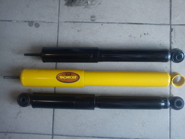

Тоже был не доволен работой задних аммортизаторов.Хватало на поездку до Омска и обратно,правда с грузом около 100кг+3 человека.Поменял пружины и подобрал аммики от ТЛК Прадо,(взял те,что длиннее).Для информации:на рестайл подходит от Изузу Бигхорн 92г.в.Цена от 950-1100р за один.Выбор за вами

Сообщение Denis42 » 06 июн 2012, 11:32
Нижний на дорестайл на 4см длиннее родных,был вариант поставить от митсубиси L200,но они длиннее и по усилию на сжатие похожи на родные.Два верхних от тлк прадо на рестайл.
Denis42 писал(а):Тоже был не доволен работой задних аммортизаторов.Хватало на поездку до Омска и обратно,правда с грузом около 100кг+3 человека.Поменял пружины и подобрал аммики от ТЛК Прадо,(взял те,что длиннее).Для информации:на рестайл подходит от Изузу Бигхорн 92г.в.Цена от 950-1100р за один.Выбор за вами
Извиняюсь за ошибку:на дорестайл поставил амортизаторы от исузу бигхорн,а на рестайл подходит от тлк прадо.Фото прилагаю
