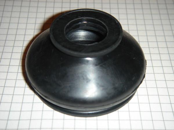

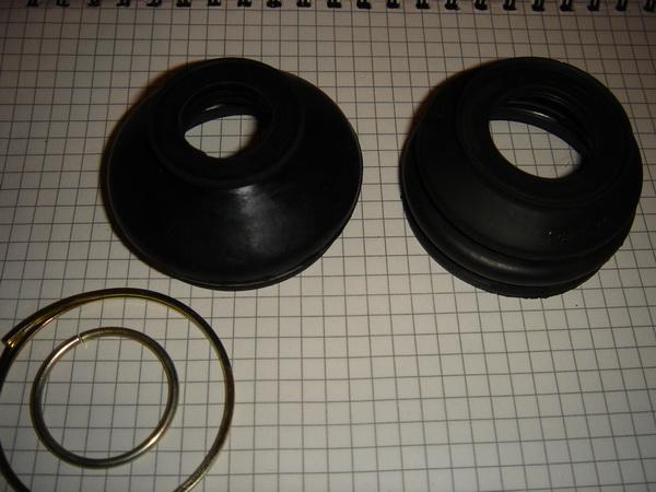

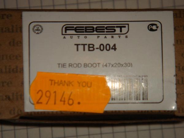

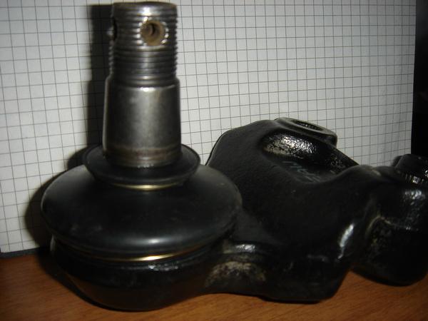

В очередной раз кончились пыльники нижних шаровых. Каждый раз отдавать по полтора косаря достало. Заказал на пробу вышеупомянутый пыльник от "Терано в 21 кузове" № по EXIST 40142-01G00 по схеме он от верхнего рычага(от нижнего как и у нас отдельно не поставляется), а пока пришлют совершил набег на магазины.
И вот что нарыл: FEBEST размер 47Х20Х30мм
а вот родной порваный
а тут они вместе для наглядности
Исполнение пыльников разное, но это не существенно - встал на место отлично, не топорщится, ни за что не задевает. Важнее другое - разница в отверстиях под палец (у оригинала 24). Вот катаюсь неделю и посматриваю порвётся или нет.
После отпишусь
