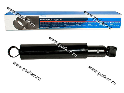

сменил аморты на газелевские плаза спорт. - то что нужно . ни намека напробои. дорогу держжит отлично. ход штока 225мм. может жестковаты, но есть еще плаза просто. а СААЗ_ полное Г
http://www.uazobaza.ru/photos/28930_1.jpg
если кто лифтанулся -советую. по надежности на долгое время - ничего не знаю. но на данный моомент отлично. цена 1000р. за штуку
