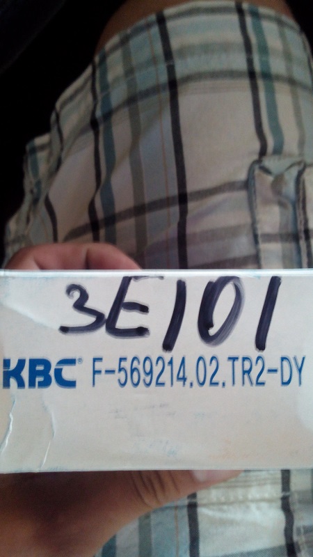

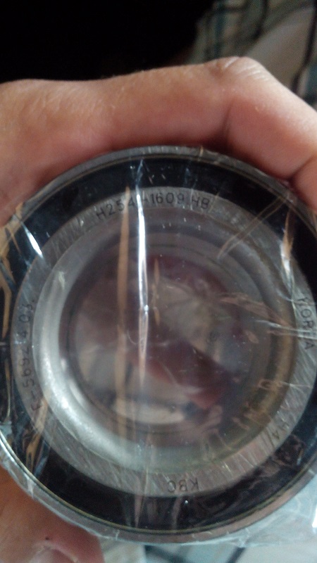

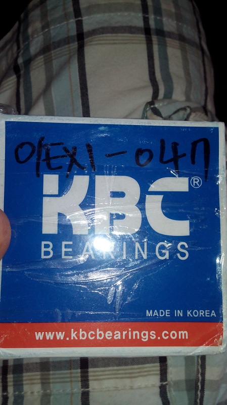

brisk писал(а):
Заказывал 102-й с автодока, внутри был KBC F569214
Ступица 513003E100 отличается от 513003E200 только отсутствием кольца ABS,которое можно переставить со старой ступицы.Тема: Замена ступичного подшипника, Сообщение #1399440, Автор: Симонович
Наружный диаметр 76 мм
Диаметр внутренний 42 мм
Высота подшипника 39 мм
Подшипник РОЛИКОВЫЙ. Ни в коем случае не ставить шариковые подшипники (типа Febest DАC42760039, Seijiku B50101, Japan Parts KK-10313 и др.). Проверить очень легко: потянуть на себя аккуратно, не сильно, внутреннюю обойму подшипника. Как сальник выйдет из подшипника, так сразу будет видно какой он.
