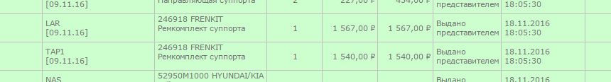

Андрей59 писал(а):На рестайл есть такой же комплект 246918
из этого комплекта ни пыльник, ни уплотнительное кольцо не подходят. Они большего диаметра, чем сам цилиндр.

Сообщение Андрей59 » 27 дек 2016, 18:43
Попрошу фото ремкомплекта с номером, на миллиметровке или на тетрадном листе в клетку.

Сообщение Scorpio-spb » 28 дек 2016, 12:44
Фото нет возможности уже сделать. т.к. суппорта перебрали. Поставили оригинальные резинки. Подтвердить мои слова может Giz, он перебирал.

Сообщение Андрей59 » 28 дек 2016, 17:48
Если запчасти не подошли, то они не установлены по определению и их можно сфотографировать, так? Где покупали ремкомплект? Есть возможность сделать скан чека или скрин страницы при инет заказе? Какие суппорта перебирали? Какого размера кольца и пыльники были в ремкомплекте?

Сообщение Scorpio-spb » 28 дек 2016, 23:52
Прям допрос с пристрастием.
Они остались в сервисе, я их не забирал, ибо не нужны они мне.
Брал в автодоке, перебирали передние суппорта. Кольца и пыльники больше по размеру, чем сам цилиндр, который идет в комплекте.
