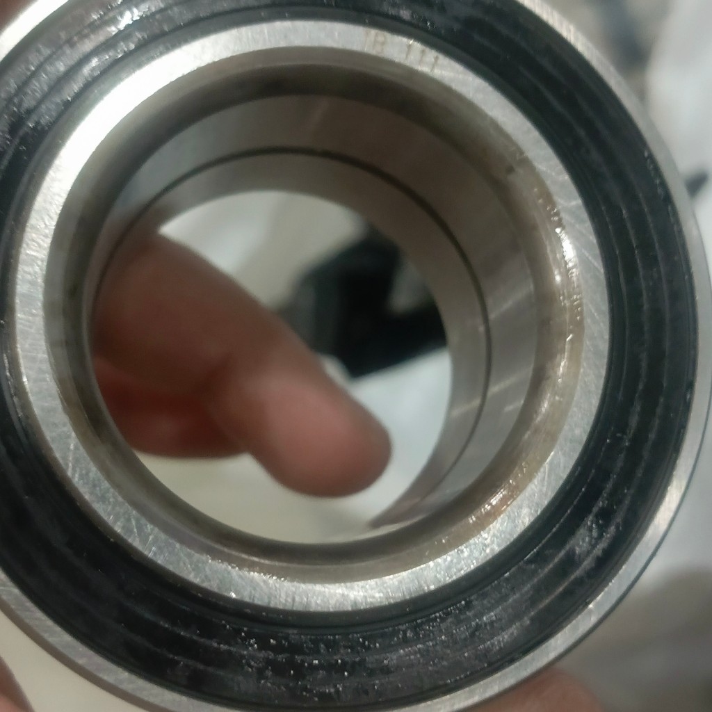

Сообщение nalim48 » 28 апр 2025, 08:08
Достался подшипник от коллеги, не пробивается, что за подшипник на нём написано 1В 111. Подскажите пожалуйста, куда он.
