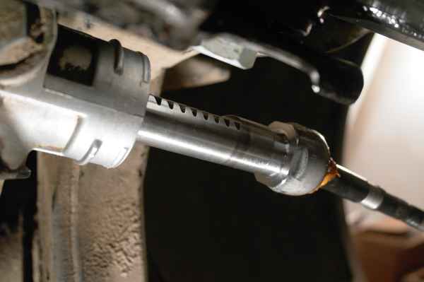

что бы не плодить темы... :)
Преамбула: решил поменять пыльник на рулевой рейке и обнаружил отсутствие какой либо смазки (ессно после слива жидкости ГУР) на зубчатой рейке. Небольшое кол-во есть на "шаровом пальце"
По "мурзилке" нужна SAE J310a, NLGI #2 ЕР.
Подскажите, где (в каких точках) и чем вы мажете?
Спасибо!
