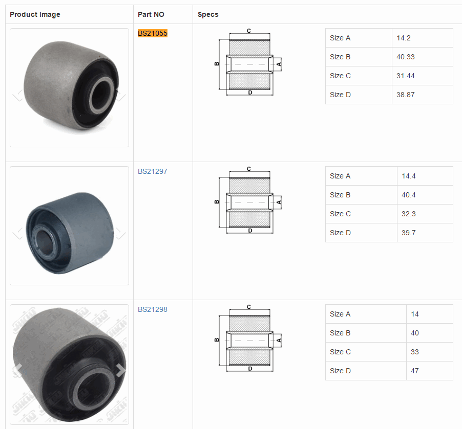

Хороший сайт нашел по сайлентам
вышел на них через емекс
Вот аналог TOYOTA 90903-89012 и TOYOTA 90903-89016 http://www.jikiu.com/catalogue/329102#/productsizemenu
думаю заказать себе Jikiu BS21055
есть поиск по размерам
выбираете SHOCK ABSORBER BUSH и первый квадрат

Сайлентблоки от Прадо Jikiu BS21055 (аналог TOYOTA 90903-89012 и TOYOTA 90903-89016)
цена 313 руб - шт
Сделано мегакачественно
Ещё какой-то код неизвестный маячит 90389-14048
Упаковка как у презервативов - какая-то зачетная фольга )
Размеры все с точностью совпадают с тем что указано на оф.сайте по ссылке выше

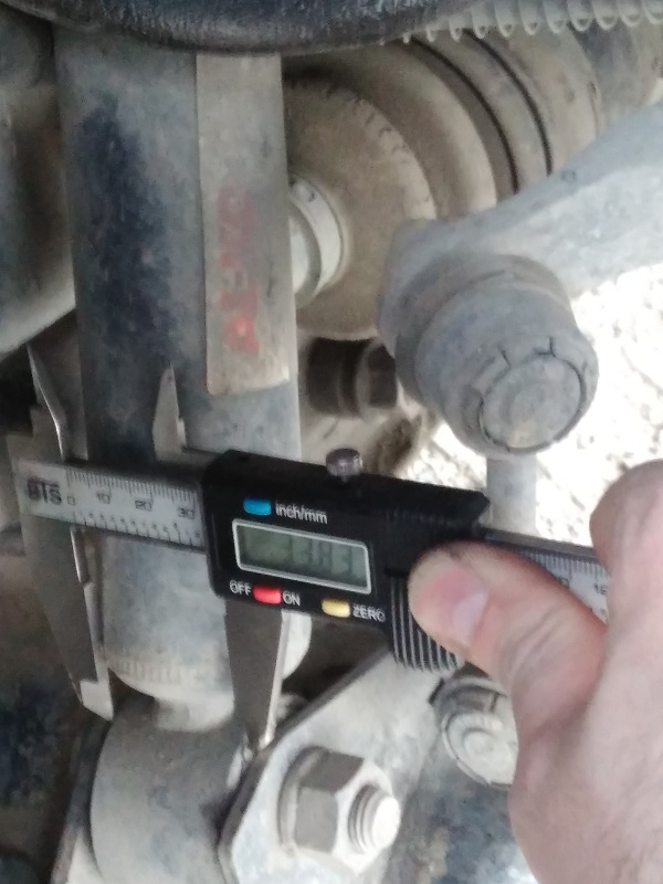

Ребята помогите подобрать сайлентблок фотка ниже
Штангель циркуль показал, что
ширина - 33,8 мм
диаметр наружний - 50 мм
Болт 14 мм

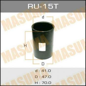

Мож пригодиться кому
Оправка для выпрессовки сайлента диаметром 40.33 мм
RU-15T от Masuma http://masuma.ru/samarskaya-oblast/cata ... m&id=37107
заказ https://www.emex.ru/f?detailNum=RU-15T&packet=-1
