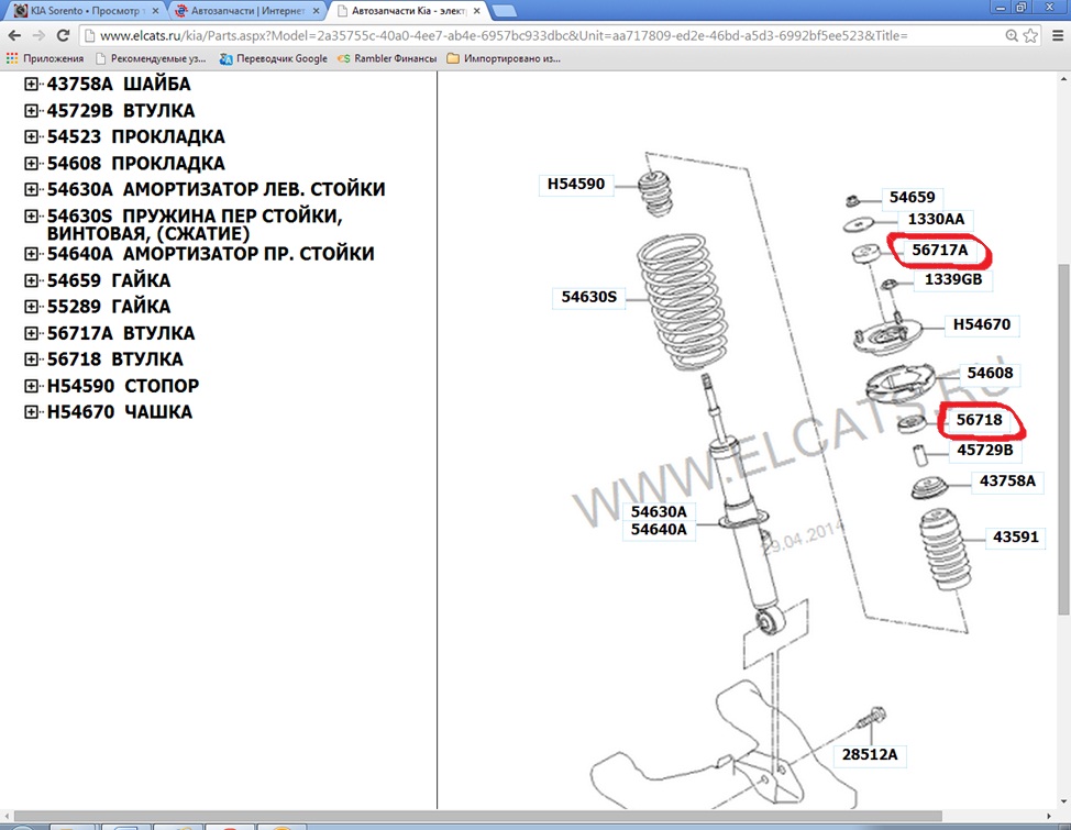

Сообщение kyshtym » 29 апр 2014, 11:46
Перефразирую. Возможно/можно ли оставить оригинальные втулки (верхние) переднего амортизатора при замене на Каябу? Втулки во вложении
kyshtym
Сообщения: 282
Зарегистрирован: 30 июн 2011, 10:23
Откуда: М.О. г.Королев
Re: Амортизаторы KYB (Kayaba)
Сообщение kapger » 29 апр 2014, 12:17
kyshtym писал(а):Возможно/можно ли оставить оригинальные втулки (верхние) переднего амортизатора
Т.е. это следующие РЕЗИНОВЫЕ втулки:
- Hyundai / KIA 546073E000 - Втулка амортизатора, передней подвески, верхнего крепления, нижняя центральная осевая, резиновая - 2 шт. по цене от 62 до 74 руб. за шт.
- Hyundai / KIA 546063E000 - Втулка амортизатора, передней подвески, верхнего крепления, верхняя центральная осевая, резиновая - 2 шт. по цене от 58 до 70 руб. за шт.
С учетом того, что год выпуска твоей машины 2008, пробег наверняка около 100 тыс.км, эти втулки наверняка никогда не менялись, то я бы поменял...
Сообщение ВЕЛ » 29 апр 2014, 12:18
Ежели речь о сайлентах, которые для верхнего штока, то все зависист от состояния оных старых.
Уж больно они там сдавлены. Я по магазу на русские авто пересмотрел туеву хучу, не подходят.
Единственное, на чем можно съэкономить - взять полиуретан. Но в свете последних веяний,
вроде как не айс - полиуретан. Но сюда по идее мог бы и пойти. Я, по крайней мере, себе верхние
поставил. Вроде ок.
