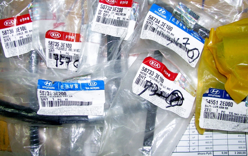

Сообщение Snike » 09 июн 2016, 14:13
вот и шланги пришли
6 из 8 были в наличии, не было задних, но один у меня уже заменен
в правом нижнем углу сумма всего содержимого посылки + 730 руб. доставка
итого, за 6 шлангов отдал 3990 руб. - прям как в рекламе смартфона у Билайна )))
кому интересно где взял, пишите в личку
6 тормозных шлангов и "бонус"
Snike
