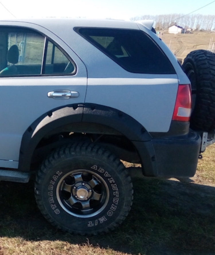

Коллеги посоветуйте по изменениям подвески. Сейчас перед риф + каяба, зад иж-техно усиленные от уаза + аморты от него же. Не нравится раскачка сильная, мост задний переставляет в сторону при попадания в кочку. Короче как телега себя ведёт. Может аморты конечно умерли, достались от прошлого владельца. На что можно поменять? В дополнение добавлю, что стоят силовые бампера, задний с калиткой и запаской, лебедка, второй бак на 70 литров, колеса 305/70/16...Может задние пружины тоже РИФ поставить, тогда какие аморты к ним?

Сообщение МаксимР » 11 мар 2019, 17:46
Vl@dK писал(а):
МаксимР писал(а):Не нравится раскачка сильная
Раскачка продольная или поперечная?
Расстояние от центра ступицы до верхнего края арки какое?
Продольная есть, на большой волне одно колебание точно и немного поперечная вроде присутствует. Расстояние надо замерить, арки резанные. Вот как на фотке.
МаксимР
Сообщения: 86
Зарегистрирован: 01 июл 2018, 17:43
Откуда: Томск
Благодарил (а): 6 раз.
Re: Амортизаторы и пыльники на Соренто.
Сообщение Vl@dK » 11 мар 2019, 22:53
МаксимР
Серьезно :D
По виду, там еще и бодилифт не хилый?

Сообщение МаксимР » 12 мар 2019, 03:57
Vl@dK писал(а):МаксимР
Серьезно :D
Да, присутствует))) Корма вроде не просидает сильно, когда гружу. Похоже аморты не справляются.
Добавлено через 1 минуту 9 секунд:
Игровой писал(а):МаксимР
Знакомое фото, отличный сорик
Спасибо. Сорика готовили в Барнауле
Добавлено через 3 часа 32 минуты 17 секунд:
Может поставить monroe adventure 8028? Справятся они с мои железом?
