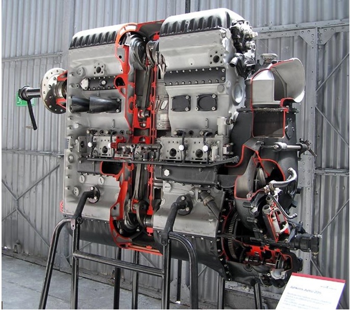

Какая красота!!!

Привет.
Первый это ОРОС второй Харьковского завода.
Чемодан оппозитный U-305 авиационный дизель. Стоял на ДОРНЬЕ
Танковый скопирован с него.
Можешь посмотреть ешо и про дизель М-505

Ох....ть!!! :shock:
Это ж какая красота, когда его кишочки разложены перед сборкой!
Супер!

ВЕЛ писал(а):Ох....ть!!! :shock:
Супер!
В живую можешь посмотреть на тепловозах такие дизеля стоят, со встречными поршнями.
