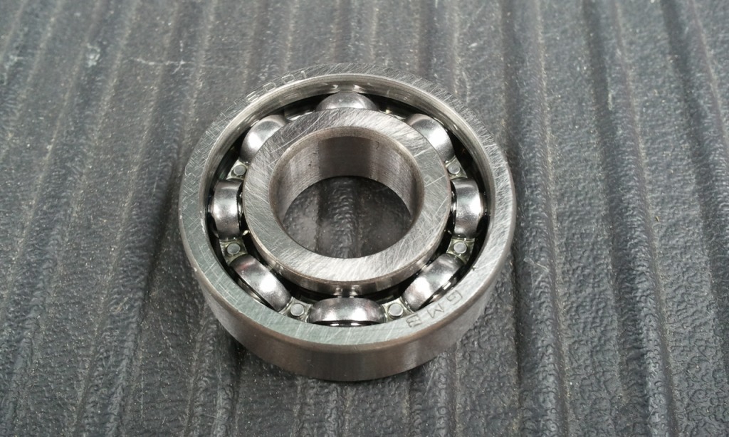

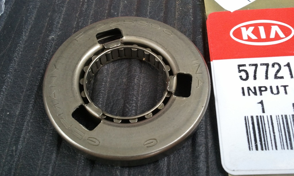

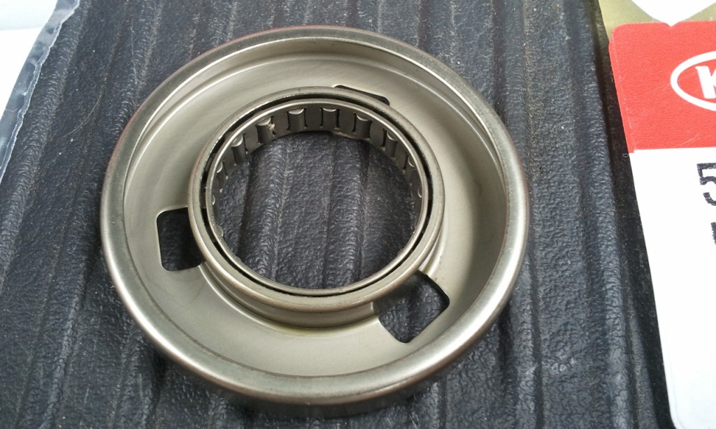

Снизу стоит шариковый подшипник, затягиваемый гайкой. По середине еще есть направляющая втулка. Сверху подшипник хитрый, визуально похожий на роликовый, но у него нет внутренней обоймы, а наружная тонкостенная пустотелая и оч широкая - короче словами не описать (фотки вставлять не умею, могу скинуть кому-нить в почту, чтобы выложили). Вал этот сидит достаточно плотно, то есть достается он не просто руками, а даже по книжке его выбивают киянкой. Так что конструкция вполне серьезная.

Подшипники рулевой колонки, если кому будет интересно:
