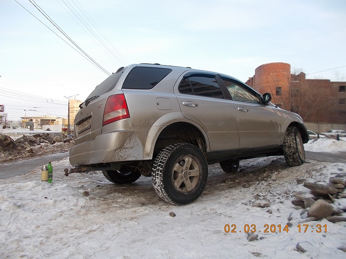

газелевские HOLA, установленные в прошлом году весной, приказали долго жить.
Кроме того резинки конусные газелевские перманентно в драном состоянии. Кроме того передние каябы газовые - жестковаты.
Короче, решился на переборку амортизаторов, в местной мастерской, называют себя MG63.
Они меняют характеристики амортизаторов, боле мягкое сжатие, и жесткое разжатие. Уши задних амортизаторов переварили на сайленты от микроавтобуса фольксваген. цена вопроса за все 10тр
Дали год гарантии. Сегодня поездил, вроде доволен. Лежачие полицейские перед на ура пролетает, зад - на больших все таки подкидывает немного.
Почему бы не поставить штатные или близкоштатные? У газелевских очень нравятся большие ходы, скажем на фото машина твердо стоит на задних колесах без признаков вывешивания.
