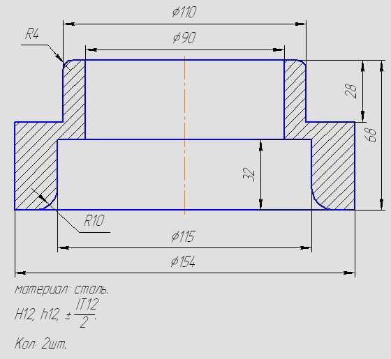

Сообщение Accent-58 » 23 апр 2009, 09:20
Чертеж проставок дорестайл и отчет по установке от accent
:arrow: Тема: Передние и задние проставки, Сообщение #1705640, Автор: Accent-58
:!: Чертеж передних проставок дорестай и рестайл одинаковый и находится в отчете.
:arrow: Можно установить вместо проставок подушки LEMFORDER (код для заказа 1797501). Завышение 20-25см.
Тема: Передние и задние проставки, Сообщение #1477340, Автор: Gubkin
:!: Коэффициент для расчета высоты проставки на перед равен 1,8.
Пример- Вам нужно поднять перед машины на 40 мм, высота проставки H=40/1,8=22,2мм.
:!: Максимальное завышение, которое можно сделать без проблем для схождения-развала 52 см спереди и 55 см сзади.
:!: При подъеме задней части автомобиля мост смешается в сторону. Чтобы это скомпенсировать, лучше доработать тягу панара.
Чертеж задних проставок рестайл от accent
:arrow: Тема: Передние и задние проставки, Сообщение #1705880, Автор: Accent-58
Чертеж задних удлинителей отбойников рестайл (на дорестайл не ставились) от accent
:arrow: Тема: Передние и задние проставки, Сообщение #1361614, Автор: Accent-58
Чертеж задних удлинителей аммортизаторов рестайл (на дорестайл не ставились) от accent
:arrow: Тема: Передние и задние проставки, Сообщение #1335235, Автор: Accent-58
Чертеж задних проставок для установки на РЕСТАЙЛ вместе с пружинами H@R от дорестайла от accent
---- Тема: Передние и задние проставки, Сообщение #1255117, Автор: Accent-58
С этими размерами получается завышение 53мм (от центра колеса до арки)
:!: Установка пружин Н@R на рестайл на зад без проставок нежелательно. Будет задевать за раму и издавать неприятные звуки.

Сообщение Accent-58 » 01 мар 2017, 07:13
Хз, что может быть не понятным.
Формула
ВЫСОТА СЕЙЧАС+ВЫСОТА ПРОСТАВКИ (на чертеже размер 30,5) = ВЫСОТА ПОЛУЧИТСЯ
У меня были HR+45. Если у тебя такие же пружины, то получится 53 см.

Сообщение Accent-58 » 01 мар 2017, 08:45
резинки с 2х сторон проставки тоже должны быть

Сообщение Accent-58 » 01 мар 2017, 10:47
Передние и задние проставки на дорестайл (передние проставки рестайл и дорестайл одинаковы)
Проставки 3.rar
Проставки 2.rar
Проставки 1.rar

Сообщение Accent-58 » 02 мар 2017, 04:17
Задняя проставка рестайл
ಠ_ಠ Изображениеಠ_ಠ
