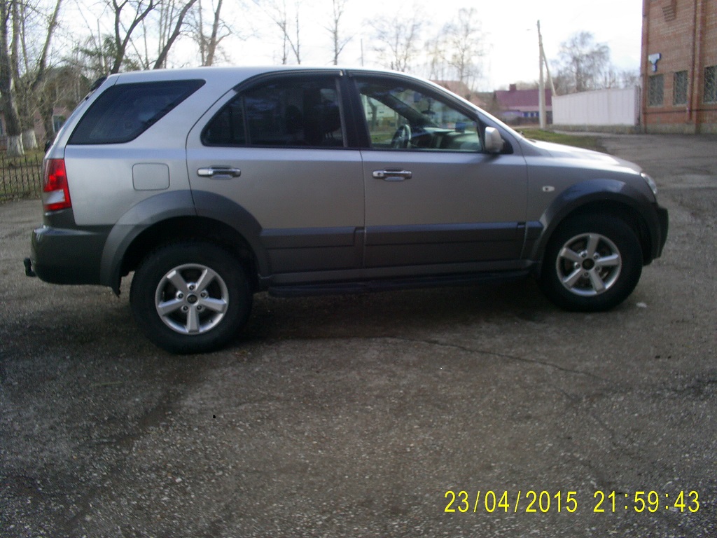

Парни, решил установить проставки на своего рейст. Соря. Покупать планирую в магазине в Москве, указанном в самом начале темы.
Но перед самой покупкой возник вопрос:
- Как вы считаете, нормалёк будет, если передок поднять на 5 см, а задок на 4 см?
- Как такая комбинация отразится на управляемости самого авто, не возникнет ли повышенная нагрузка на какие либо узлы и агрегаты Соря, ну и всё такое?
- Или не заморачиваться и приподнять и перед и зад на 4 см?
Заранее благодарен!

Сообщение Ептр » 11 окт 2015, 18:48
Krause писал(а):Парни,
померий щас расстояния впереди и сзади если одинаковые то и проставки бери одинаковые, а если нет... то могли и пужины просесть и для симетрии можно разные купить... я лично одинаковые заказал.

Сообщение Bob's » 11 окт 2015, 20:46
Парни только не забываем о том что на перед проставки нужно в два раза меньше чем назад, чтоб получить одинаковое завышение и там и там.

Re: Передние и задние проставки
Сообщение Accent-58 » 12 окт 2015, 05:27
В шапке все есть.
Коэффициент для расчета высоты проставки на перед равен 1,8.
Пример- Вам нужно поднять перед машины на 40 мм, высота проставки H=40/1,8=22,2мм.
