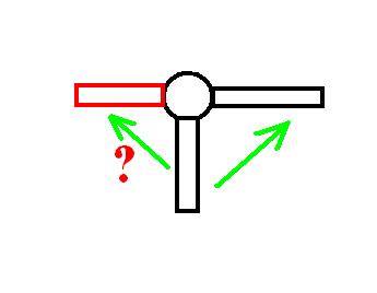

Re: Замена колодок ручника
Сообщение Saybb » 18 фев 2014, 13:37
на рисунке вид сверху!
изначально ходил из середины вправо
после ослабления слегка начал ходить влево
исходное положение "флажок" по центру?
тянем ручник ну допусти на 4 щелчка, флажок идет вправо и тянет за собой колодки левого колеса
вопрос а зачем ему от центра влево ходить?
Сообщение deka » 18 фев 2014, 14:20
Сейчас уже его конструкцию в разобранном состоянии не помню, но там все тривиально .
И как мне помнится, ничего не ограничивает ход влево-вправо конструктивно - только тросики.
Я проверяю - беру за левый и правый тросик и по очереди вниз натягиваю.
Каретка должна легко ходить туды-сюды .
Я когда первый раз болт извлекал, даже подумать не мог, что там отдельно идет болт, отдельно втулка .
Болт расперло ржей во втулке, еле еле извлек.
