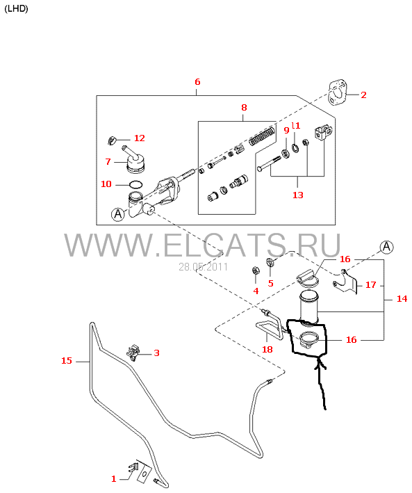

За блоком ABS в углу находится цилиндрической формы ёмкость.Так вот ,в низу у этой ёмкости есть е фланчик ,к нему подходит трубка, всего вероятнее на главный цилиндр сцепления. Вот в этом месте намыкает.Гайка затянута(пробывал подтягивать-затянута)Вообще что это за ёмкость? Я её даже в каталоге EXIST не нашёл.Может кто что подскажет.
Добавлено через 28 минут:
Вот нашёл.Называется демпфер сцепления.По каталогу EXIST стоит только на дизельных Сориках,странно у меня Бензинка ,но этот демпфер стоит.

Сообщение Мелкий66 » 28 май 2011, 10:15
shum писал(а):к нему подходит трубка
shum писал(а):Вот в этом месте намокает
Если намокает в месте соединения трубки ,то открути трубку,сделай из жестяной банки прокладку (форме шайбы) и затени по новой.

Сообщение shum » 28 май 2011, 12:27
Определить где подтекает очень сложно.Не подлезть.А чтоб бы этот демпфер снять придётся всю жижу сливать и блок ABC снимать.Может заказать демпфер в сборе,цена 500 р.
