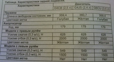

Сообщение EvE » 28 фев 2011, 15:56
Если пружины задние, то скорее вот это:
А передние все с синей меткой

Сообщение sema69 » 28 фев 2011, 16:01
нет пружины передние, но все равно спасибо :)

Сообщение runner_Perm » 28 фев 2011, 16:17
Это получается что на праворуких амортизаторы жесче стоят?
