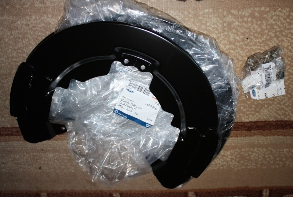

Фото из инета, такого рода железяка:
Эх, знать бы размеры родного пыльника, а то смотрю, что пыльник от Starex’a стоит 850 рублей.

Наш пыльник отличается от представленного на фото тем, что является единым целым с щитом, который крепится к корпусу подшипника ступицы, и на котором монтируется вся система ручного тормоза (колодки ручника, крепление тросика). Поэтому и ценник такой конский.

Фото было взято из инета как пример.
Понимаю, что у нас более навороченный пыльник. Не уж то под Соренто были разработаны новые тормоза полностью, а не взяты за основу, например, от Старекса!?
