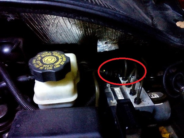

Всем привет, обнаружил, что потеет гибкий переходничок, возле блока абс. Попытался сфоткать, но телефон не способен... Не подскажете номер это гипкого соединителя и стоит ли прокачать тормоза после его замены?

Сообщение Gubkin » 09 дек 2014, 19:25

Там гибких нет, это медная трубка, попробуй затяни получше, если резьбу не сорвешь потеть перестанет

Где то нет, где то есть, у меня тоже такое было, я поменял шланг, тормоза не прокачивал, изменений не заметил все нормально, но я сначала прикрутил к главному, потом когда потекла тормозуха вкрутил в АБС, но по хорошему конечно надо прокачать.

Вот точно такая же конструкция у меня, только вся влажная, соединения подкручивал,после каждой поездки о5 всё запотевало... заказал на экзисте, менеджер подобрал мне номер 58731-3E200 - Жду что приедет, отпишусь по факту получения.

Приехала не та деталь.... Перезаказал, уж потащил менеджера к машине, теперь заказали 58711-3E150 , ждёмс....

на моей машине такого гибкого шланга нет

Пришла! Но опять не та :P :shock: Тоже гибкий шланг с креплениями, но он нижний! а мне нужен тот который сверху. Прошуршав ещё раз каталог пришли к выводу что нужен 58712-3E150 , но заказывать уже не стал, пусть потеет.. С деньгами напряг щас.
