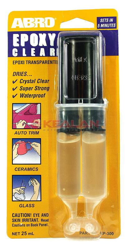

Рукастые,подскажите!На какой клей посадить башмак крепления ножки стола?Стол стеклянный,клей просвечивать будет.Чего бы такого,чтобы намертво?

На поксипол. Есть прозрачный.

Дим,а он готовый или смешивать надо?

WWL5 писал(а):смешивать надо?
Я готового не видел, пользуюсь в два тюбика. Если все правильно то практически намертво, я бензобак еще на классике клеил, приехал в аэропорт, сильный запах бензина, увидел дырочку, пока народ ждал, завалил бак на бок, нанес первый слой, потом через сутки второй раз и кусочек железки, хрен отдерешь, сам ездил еще года два и так и продал.
Вообще мне этот клей очень нравиться.

Сообщение 100$ » 30 сен 2019, 18:30
WWL5
Можно пойти более сложным путем и искать клей для стекла... экранов мобильников
Как пример - стекольный, у себя не нашел с ходу для вклейки экранов (использовал, наверно)
Но первый вариант - предпочтительней, счаз на эпоксидке куча народу сидит с поделками всякими.

Сообщение WWL5 » 30 сен 2019, 19:37
[user]100$[/user]
Первый вариант сам смешивается?Мне надо железо к стеклу приклеить так,чтобы намертво.Стол кухонный,нагрузки однако.
Добавлено через 33 минуты 39 секунд:
Ни фига не сам.Прочитал.

Все эти моменты - хрень. Только чтоб не отвалилось, пока до дома дойдешь.
Вот что надо:
Клей Cosmofen CA. Причем надо покопаться на сайте производителя и выбратьт о, что надо для конкретного материала. Их там больше десятка, если не два-три.
Я искал клей для окон пвх, в итоге, тестовая пластина разрывалась по целому материалу, и на изгиб и на разрыв.
в цветочном флорариуме сетка с жениными цветами на этом же клее в 5кг веса висит уже лет 5 на одном пластиковом подвесе, приклеенном точкой в 1 см2 (один кв. сантиметр).
Вот, к примеру, для окон - Cosmofen СА- 500.200. Это так, для справки.
Для стекол другое, кстати, клей для зеркал заднего вида в машине очень даже может быть имеет место, тоже на основе цианокрилата.
НЕ ДЫШАТЬ над пузырьками с клеем, может поплохеть.

Сообщение 100$ » 30 сен 2019, 20:37
WWL5 писал(а):Первый вариант сам смешивается?
Сам, там колпачек - миксер...
Михаил-Andover писал(а):Клей Cosmofen
Узкозаточенные клеи.
На полочке есть кучка баночек космофенов, но! склеить поликарбонатное окно-люк, который сломал, оперевшись пузом - не нашел варианта... :D :D :D
Пока не попробовал их СА-500.200 ...с содой... :ROFL: :ROFL: :ROFL:
Но это обычный циакрилат, только покачественней Моментов всяких.
