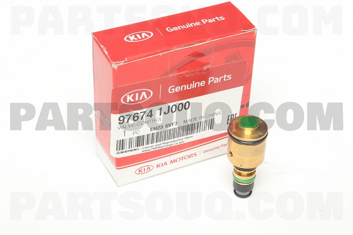

[user]...Михалыч![/user]
И где там клапан? Клапан на FL (976742S000) является управляющим и имеет электрический разьем.
Значит на вашем(110-м) компрессоре возможно и есть клапан, но он не управляющий, т.к. управление происходит с помощью электромагнитной муфты, а , например, перепускной, и отдельно как запчасть не идет. По твоей ссылке с али как раз клапан без разьема, возможно он и подойдет на XM. Но точно не на FL.

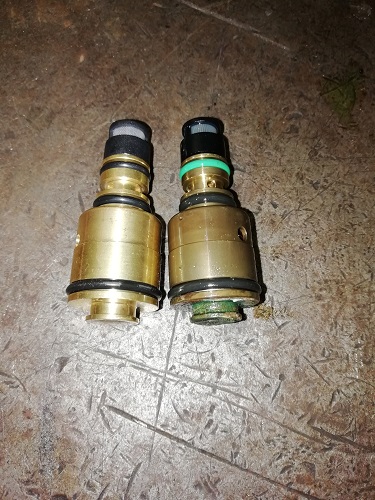

я же писал, что у меня механический управляющий клапан...

Век живи век учись! Прочитал пару статей о клапанах, действительно, есть два типа-механический и електромагнитный. О как. И да, геморрой с этим механическим, так как деталь не каталожная, сначала его надо снять, чтобы точно подобрать по размерам.

Сообщение ...Михалыч! » 28 ноя 2023, 07:32
paaltel
это точно... даже на 977912P110 шли 2 вида из механических... подобрать могут только по образцу( из ответа от https://air-condition-group.ru/software?page=2)

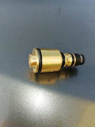

просто хотел ускорить процесс: приехал, сняли компрессор ,заменили клапан ,установили , заправили и всё... а тут надо достать клапан, ехать куда то покупать по образцу(если есть в наличие),те 2-3 дня...
и всеж закупил на али за 16,8уе ...

установили сегодня новый клапан...даже защиту снимать не пришлось ( через отверстие замены маслянного фильтра), перед закачкой фреона проверили на герметичность азотом...по времени - 50 мин... сказали, что работает как надо (по стрелкам зарядного устройства)... будем наблюдать...
по словам спецов клапана из строя не часто,но выходят...в данном случае обошлось "малой кровью"-замена по месту и удачно...как правило от соли и реагентов всё закисает,тогда надо снимать комперссор и выдирать старый клапан...
