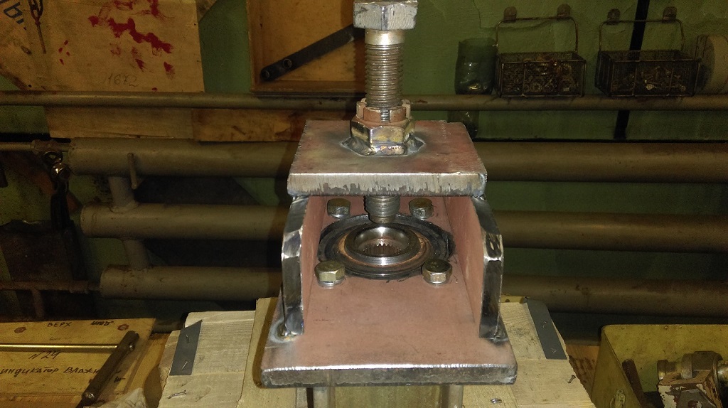

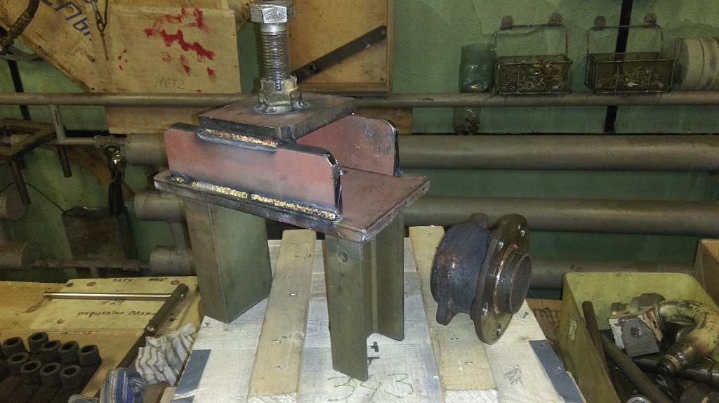

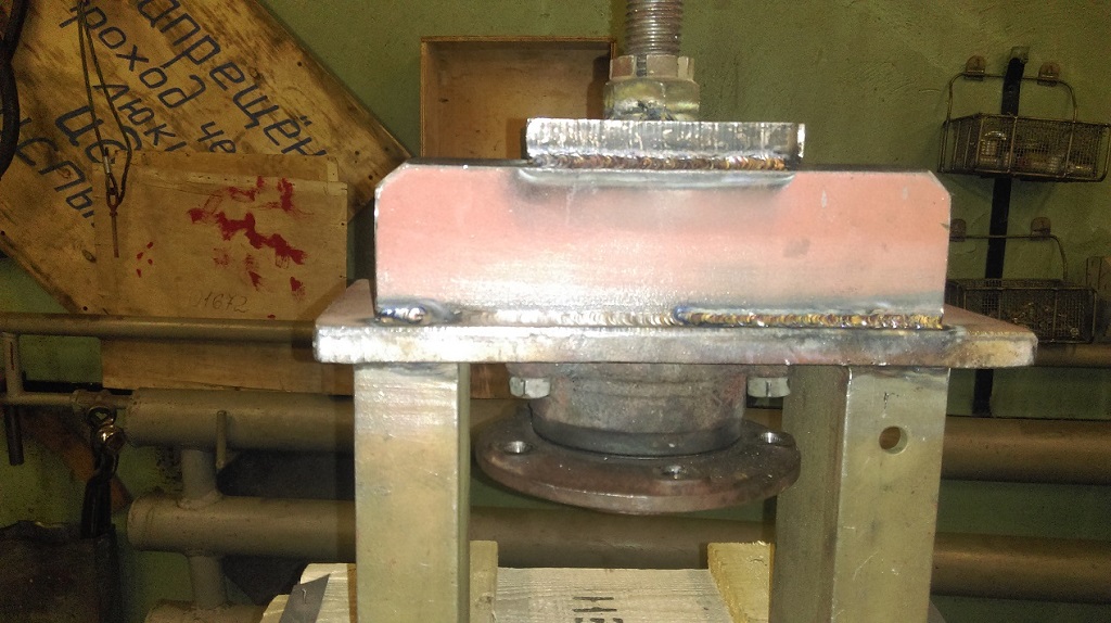

Всем привет! У мена соренто 2011 года полный привод. Столкнулся с такой проблемой: не могу выбить заднюю ступицу из подшипника, сделал мощный съемник все равно не хочет выходить. Подскажите как выбить ступицу.

ступица меняется в сборе,никак не достать подшипник оттуда :) ступица производитель iljin

Если бы ты читал соответствующие ветки, то не страдал бы ерундой, подшипник является частью ступицы. Если есть токарь с прямыми руками и точным станком, то кулибины протачивают посадочное место под отдельно подбраный подшипник и фиксирующее кольцо Зегера, но это всегда риск, малейшая неточность это вибрация и биение, поэтому в основном никто не замарачивается и меняют в сборе.

Если у вас токаря на халяву нет, то невыгодно.
Добавлено через 3 минуты 15 секунд:
Кстати, съемник у вас недоработан, обычная резьба на сыром металле при больших усилиях замечательно срезается.
