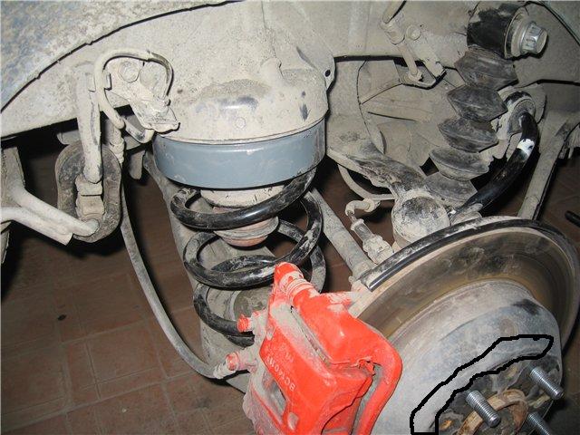

Чтобы новую тему не создавать решил тут спросить: у меня на 2-х колесах в месте где колесо крепится к ступице и на диске и на самой ступице прямо по всему радиусу масляные потеки, это нормально? не знаю понятно ли объяснил, просто смотришь на ступицу колеса через спицы диска и и там где колесо прижимается к ступице кругом жирные масляные потеки... может это допустимо и там просто какая та часть смазки из ступицы вышла? просто на 2-х других колесах такого нет...

может это с текущей стойки брызгает?

А может тормозная жидкость...... :(

вот тут где отметил по всей длине ну и соотвественно на диске колеса тоже(взял фотку из другой темы поэтому без диска)... аморты точно исключены, а тормозуха тут может быть?

igorsol писал(а):igorsol » Сегодня, 11:58
нечему тут теч кроме смазки подшипника ступици,но она густая.......может собачка пометила?.....

Сообщение igorsol » 23 апр 2011, 22:52
ed39 писал(а):нечему тут теч кроме смазки подшипника ступици,но она густая.......может собачка пометила?.....
:) собачка разве что маслом метит:)
я понял что это смазка подшипника но как и из-за чего она оттуда может выходить? прямо такой густой слой лежит, причем колеса недавно менял и соотвественно этого не было, а сейчас и спереди и сзади по левой стороне...

Сообщение birul73 » 23 апр 2011, 23:52
igorsol писал(а):причем колеса недавно менял
А не допускаете, что смазали поверхности диска и ступицы, чтоб не прикипало?

Сообщение igorsol » 24 апр 2011, 02:08
birul73 писал(а):А не допускаете, что смазали поверхности диска и ступицы, чтоб не прикипало?
была такая мысль, тем паче что переобувался у ОД, но опять встает вопрос только о двух колесах...

Сообщение Алексей Омск » 24 апр 2011, 05:15
igorsol писал(а):была такая мысль, тем паче что переобувался у ОД,
Скорей всего делало два человека. Один смазал гайки второй нет.

Сообщение ed39 » 24 апр 2011, 05:59
Надо к диллеру если смазка из подшипника вылезла значит скоро загудит
. а то заклинит , хотя могли и намазать...

Сообщение Serp35 » 24 апр 2011, 08:04
А на шиномонтаже давно были? На "солидных" шиномонтажах для облегчения одевания колеса на диск вместо мыльного раствора применяют фирменные жидкости,видов их много,есть одна похожая именно на масло.
