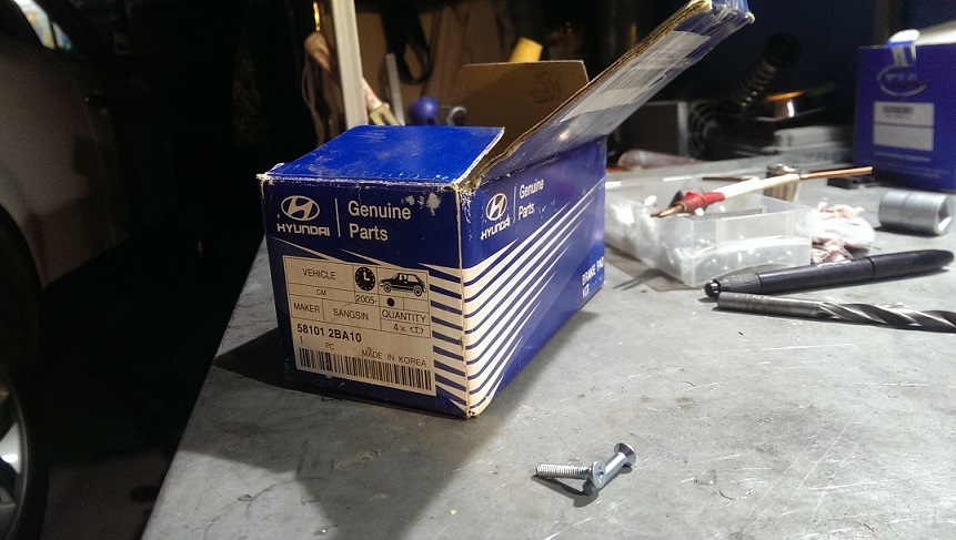

Сообщение Микетыч » 19 ноя 2016, 19:13
Чувтвуется заведомо конфликтный настрой, ты Андрей любишь доказывать, ну вот держи , порассуждай
полный комплект , со всеми скобами и пластинами.

Сообщение Лео » 19 ноя 2016, 19:24
Микетыч
Артикул-номер на нашу машину подходит?
Наклейку на коробку сам примастрячил? :D

Сообщение Микетыч » 19 ноя 2016, 19:29
Леня, ты не поверишь, Киа и Хрюндай порядка десяти номеров на одни и те же колодки ставят. Погугли родной номер, будешь приятно удивлен. И этот не считая дубликатов. В гараже еще валяется комплект колодок на Сонату, такая же наклейка , только "майкер" -Мандо.
