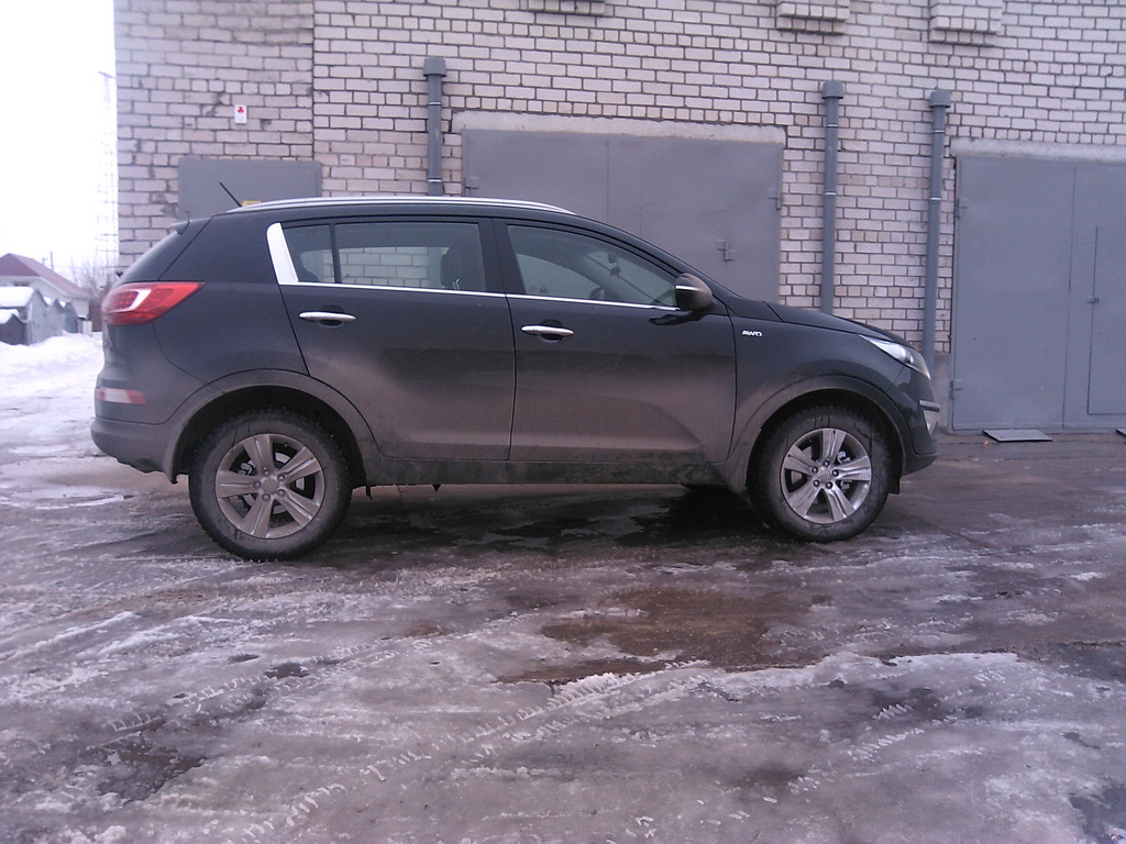

Пока готовлю отчет по замене штатных пружин, запощу фотку новоиспеченного богомола :)
Задок не сильно задран, как считаешь?

Сзади по аркам какая высота? До 47 см сзади на штатных амортах поднимается , выше низя. в Москве у клубня на 47см все нормально, он рад.
А вид -зачетный получился :Yahoo!: Красавчег! Как осчусчения? давай, делись :wink: :oops:

Было на стоковых пружинах: клевки носом при торможении, как на Соренто-2, прям один-в-один. Небольшая раскачка и пробои передка на трассе.
После замены пружин подвеска ЗНАЧИТЕЛЬНО улучшилась: стала более собранной. Раскачи исчезли, клевки носом тоже пропали. Машина стала выше не в ущерб комфорту. Ямки и кочки теперь проглатывает незаметно. Ездил пока немного после замены, от силы км 18-20. Буду отписываться в процессе эксплуатации.
Да, сегодня сделал развал-схождение. Не зря, замечу. Все параметры нуждались в корректировке. Что, сопсно, и было сделано :)
