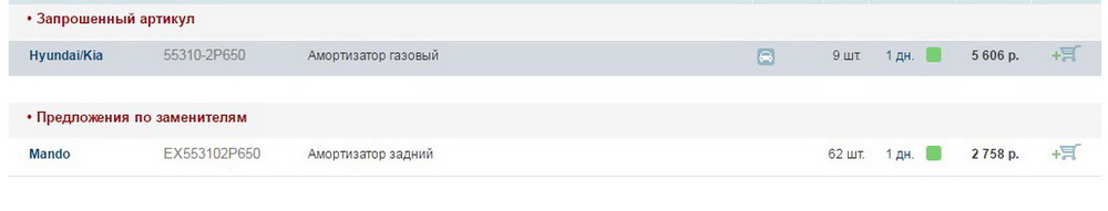

Сообщение sboss » 19 апр 2016, 21:31
по экзисту выдает так. Ведь это одно и тоже? А цена в 2 раза выше только за коробку КИА?

То, что постом выше рекомендовал Лео - номер 55310-2P650 - это подходящий для меня вариант?
В Кореане по этому номеру бьется EX553102P650 MANDO по 3180 за штуку. Оно?
