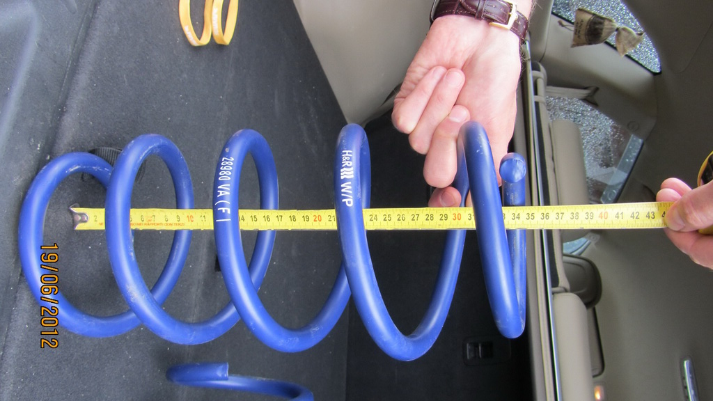

нужны фото пружин с линейкой, чтобы было видно их высоту......у меня задние установлены, есть только перед.......тоже сфоткаю....надо с немцами разобраться, правильные ли они нам пружинки высылают......Фото машины до/после установки пружин необходимо Алексею (представитель фирмы), и полазив на их (НеР) сайте нашёл инструкцию по нашим пружинам, сразу понял что не так что-то, там есть и другие пружинки (с понижением на 30 мм от стоковых).....Если подтвердят свою ошибку то хочу поменять однозначно.....
Добавлено через 2 минуты 19 секунд:
пруток по спецификации на пружинах 28980 диаметром 15,5 мм

согласен с весом, НО в спецификации указано, что это высота новых пружины без нагрузки, т.е. в свободном состоянии....и там никак не будет указана высота после усадки, т.к. это зависит от многих факторов, которые не предусмотришь.....поэтому давайте форумом соберём фото, скинем немцам, пусть дадут ответ....я всю спецификацию прочитал, вроде всё делали правильно при установке, а результат не тот.....

выкладываю размеры (высоту) передних пружин, явно видно что выше чем пишут немцы про 325 мм передних пружин
Добавлено через 17 минут 58 секунд:
фото

Re: Пружины H&R +25мм
Сообщение Виктор Ишимский » 19 июн 2012, 20:41
DmitrySV, прессом заневолить не думаешь?
Сообщение DmitrySV » 19 июн 2012, 21:33
завтра этим и займусь

Сообщение St.Paul » 20 июн 2012, 09:03
не могу фото с телефона выложить. но у меня такая же высота передней пружины
Сообщение DmitrySV » 21 июн 2012, 06:06
пружины H&R не садятся......размер остаётся как прежде.....хорошее качество немцы делают......будем ждать ответ по несоответствию высоты.....
Сообщение Виктор Ишимский » 25 июн 2012, 06:53
DmitrySV, после заневоливания не пробывал ставить H&R на место? Может после сжатия ослабло внутреннее напряжение.
Сообщение DmitrySV » 25 июн 2012, 08:02
нет, не пробывал, пружина не изменила размер вообще, как была передняя 350, так и осталась....пока до ответа продавца больше эксперименты делать не буду.....Я думаю немцы ответят на этой неделе, конечно фактов бы побольше.....
