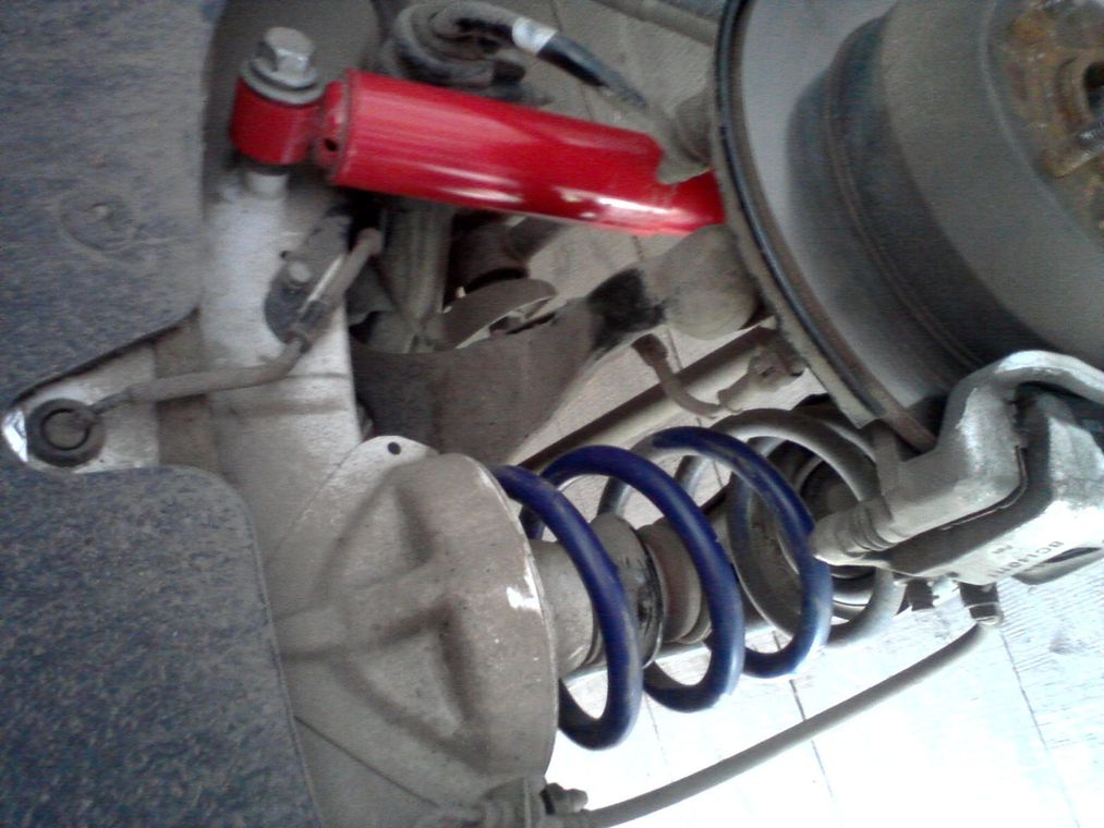

Сообщение DmitrySV » 24 июл 2012, 07:34
фото
Добавлено через 1 час 15 минут 8 секунд:
Влад пружины писал(а):Наконец-то! Есть самый плохой амортизатор назад, какой можно придумать - тугой двустороннего действия. .
Влад, это про что? какой аммортизатор плохой?
