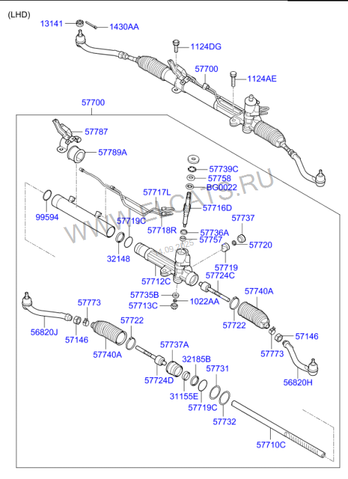

[user]...Михалыч![/user] писал(а):был сегодня...приговорили рейку в сборе... проблемы во втулке 57735-2р000 - легкая ржавчина на валу причина...нужно все снимать ,перебирать ,шлифовать и тд... причина-хреновый хомут ,который поставили в прошлом году при замене опорных подшиников... работа в 250зеленых...
не торопись, есть предпосылки попадания воды в рейку?
потом пружину и башмак можно купить отдельно и заменить без снятия рейки с подрамника (я сам это делал).

Ramb писал(а):не торопись, есть предпосылки попадания воды в рейку?
пока не тороплюсь...
скорее всего да... под чехлом с правой стороны была грязь и вал в мелких следах ржавчины...

Надо бы тебе самому посмотреть, может там на самом конце ржавчина, убрать ее и смазки туда набухать и поменять пружину и башмак, и втулку правую

Рома, извини ,но не могу понять про какую пружину и какой башмак ты говоришь?
