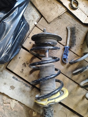

Авто дизель 2010г. Лопнул верхний виток штатной пружины справа спереди. Заказал пружины автоклаксон 14954. Так же поменял верхнюю и нижние опоры, опорные подшипники. Заметил после установки что пружины сильно выгибаются в одну сторону. В итоге с левой стороны пружины трет о "стакан" кузова.
пружина клаксон
Пришлось слева вернуть штатную пружину, с ней зазор до стакана несколько сантиметров.
. Здесь видно как пружина выгнута на стойке
Вот так вот поддержал отечественного производителя. Хотя возможно, какая то китай подделка под клаксон. Упаковку не фоткал - были упакованы в пленку с бумажной наклейкой сразу 2 пружины вместе.
Подскажите, что брать, пока остановился на этих - KYB RA3474. Хотя есть еще вариант- подогнуть нижний виток, по сравнению со штатной пружиной он слишком торчит. :)

Dimetrus писал(а):Авто дизель 2010г. Хотя есть еще вариант- подогнуть нижний виток
пардон ,а это как :shock:
а что мешает посмотреть среди б\у
