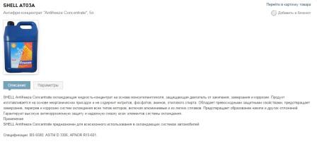

Сообщение Nomad19831 » 06 ноя 2015, 22:31
вот эту хрень брал:
Fedka7 писал(а):По части двс случай должен быть гарантийным. Особенно если все то пройдены
ну да.. они так и сказали.. если пркладка ГБЦ это по гарантии :ROFL: :ROFL: :ROFL: :ROFL: а если саму голову меня то сорри это не гарантийный случай.. типо сам виноват..три версии выдвинули, в которых один я виноват: машину перегрел, антифриз левый, солярка гавно)))))))))))))))) :o
