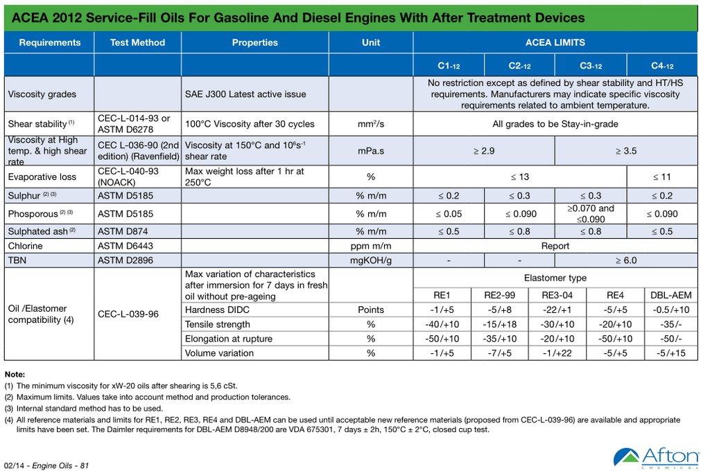

Сообщение KLoPiK » 09 июл 2015, 12:12
Другой дилер льёт тотал кварц 5W30 (правда не сказали какой). Но из найденых кварцев 5w30 ни один не соответствует ACEA C3 или ACEA B4, только ACEA C2. Теперь я совсем потерялся.

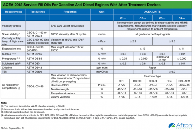

Сообщение Gubkin » 09 июл 2015, 13:26
KLoPiK писал(а):только ACEA C2
C2 нельзя в дизель (в наш)
оно маловязкое, HTHS менее 3,5
