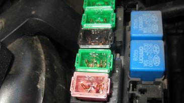

Слушал и 5 и 10 и 15 минут- ни каких лишних звуков...Предохранитель цел, правда имеет посиневшую спираль...А вот обогреватель в 20вт (319231D250) тес тором не звонится...

Сообщение Ramb » 07 янв 2015, 16:22
[user]...Михалыч![/user]
сфотай какой именно... и за что он отвечает...

Сообщение ...Михалыч! » 07 янв 2015, 16:49
ближнее(розовое) в 30А ...рядом(в одном ряду с предохранителями маленькое реле обогрева фильтра-не попало в кадр)

Сообщение Ramb » 07 янв 2015, 17:43
меняй и потом слушай)))) он как раз за это и отвечает)

Сообщение ...Михалыч! » 07 янв 2015, 17:55
так он же прозванивается тестором -вроде как цел...
Добавлено через 1 минуту 21 секунду:
Ramb писал(а):[user]...Михалыч![/user]
так он звонится тестором -значит цел
