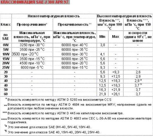

operator писал(а):2. Обратите внимание на холодную вязкость Delvac. Она переваливает за сотню. И это при температуре 40 град. При околонулевых и ниже температурах намного больше.
тут ты не прав, не надо путать пустое с порожним :D
Само обозначение 5W говорит не о вязкости при +40 град... это допуск по прокачиваемости в -35С
У Delvac MX 15w-40 тоже вязкость при 40 град одинакова с Delvac 1 5w-40 ... один-в-один. Только в -35 его уже на хлеб ложкой можно мазать )))

Я повторю вопрос:при чем здесь этот параметр.Я так понимаю,что существует "вилка"для каждой вязкости,например у 30-ток "вилка" на горячую от 9 до 12+минус,у 40-вок от 12,2 до 15-точно не знаю,но что то около этого,те же требования и на "холодную"т.е.40гр.Иначе масло не попадет в параметры вязкости.
И как это говорит о применимости масла?Зачем на этом параметре акцентировать внимание?Не нравится этот параметр-ищите масло другой вязкости :D
