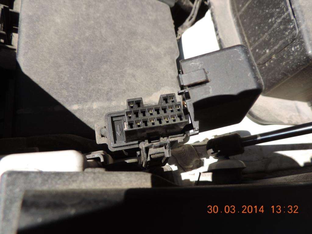

Всем привет! Мужики, подскажите, у корейцев тоже надо ЕГР глушить? В теме прочитал, что у рестайлов вроде что-то усовершенствовали... Пока вроде все норм, масло меняю на 7500, пробег к 20ткм. И не совсем в тему, какой еще сканер можно купить, может получше Эльм 327, а то на юга собираюсь, с ним будет спокойнее :)
Добавлено через 21 минуту 39 секунд:
разъем
