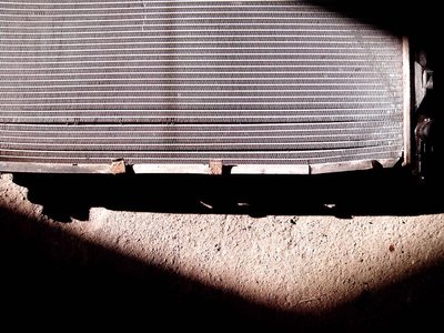

Парни, обнаружил такой прикол на радиаторе:
раздулась нижняя алюминиевая трубка радиатора, поломав и выдавив соты и прогнув нижнюю рамку радиатора на несколько мм вниз, что за прикол такой? может у кого-то было подобное, я первый раз такое вижу, следов коррозии вроде нету, трубка просто разбухла, увеличившись где-то в 2-3 раза, внешних следов повреждений нету, стоит мелкая сетка.

я думаю ,что нижняя часть алюминиевой решетки от вибрации утолщила нижнюю соту(трубку), тк нет точки опоры... мне кажется(по снимку) и сама рамка дугой пошла... У меня на додже такая же херня была -нижняя часть колесом, но потек по месту стыка пластмассы и алюминия(хоть и лечил герметиком)
Новый установили подложив под рамку( по центру) деревянную подставку(клин). Мое мнение- ничего страшного нет, если исправна пробка то давление там не больше 1,3 атм

[user]...Михалыч![/user] писал(а):я думаю ,что нижняя часть алюминиевой решетки от вибрации утолщила нижнюю соту(трубку), тк нет точки опоры...
думаешь, начала выгибаться/прогибаться нижняя часть рамки и потянула за собой через соты трубку радиатора и таки образом растянула её? - интересно, а я всё мозг себе ломаю, что её так раздуть должно было??? - коррозия внутри или давление избыточное в радиаторе.
но почему начала прогибаться нижняя часть рамы радиатора, неужели под собственной тяжестью от вибрации?

да... вот вариант с доджа -там тоже идет утолщения в местах,где происходит отрыв... Вибрация и отсутствие точки опоры по центру...

ладно, попробую с дилером по бодаться, может по гарантии заменят, но надо что-то с точкой опоры по центру думать..
