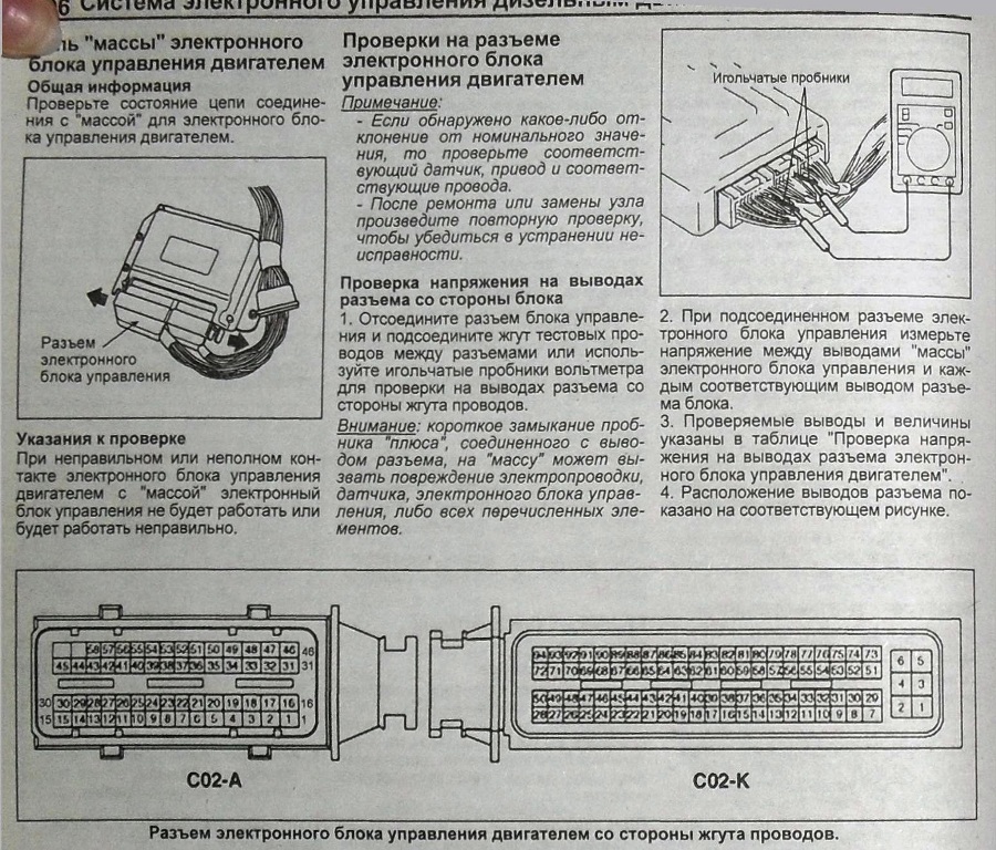

В принципе, для диагностики блока двигателя малой кровью нужно прокинуть всего три провода, + - и K-линию диагностики, которая расположена на выводе 25 разъема C-02K, это тот из двух на мозгах, что более продолговатый и расположен слева. Можно вообще сделать отдельный obd разъем для удобства подключения адаптера диагностики, на Али их полно.

ссылка на мануал

Спасибо за наводку! Отдельный выход для диагностики мне нравится, попробую её реализовать! Это мне надо будет врезаться в косу или в штекер, который к блоку идёт?

Думаю, лучше штекер не трогать. Надо будет распотрошить косу и найти этот провод, далее разрезать в удобном месте и тот конец, что идёт к мозгам, прозвонить на целостность до штекера и к нему уже соединить новый кусок провода. Другой конец заизолировать.
Но сперва попробуйте осмотреть оба разъема и контакты на мозгах, может иметь место банальное окисление.
