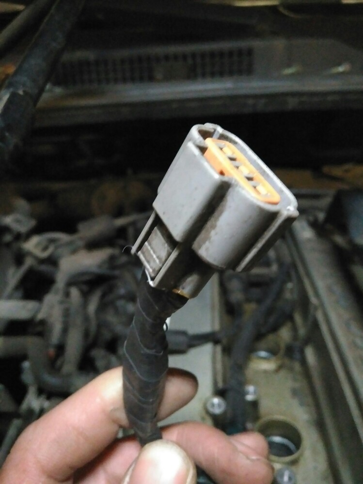

			Парни, может есть у кого-нибудь разъем  с катушки зажигания с кусочком провода? Мой мыши сгрызли под самый корешок, еле хватает припаяться..
http://sorento.kia-club.ru/forum/viewtopic.php?f=17&t=25254&p=1247241&hilit=#p1247178Добавлено через 2 минуты 43 секунды:В магазе только шлейф на пол машины...

			Из этого разьема достаются пины , и можно припаяться .
А от грызунов - спрей -
http://liquimoly.ru/item/1515.html

			Евгений, а как? Я уж и так и сяк...

			Там с торца ,где входят провода , круглые резинки ? Их вынуть иголкой , а за ними скорее всего откроется замок пина .

			Резинки есть, да. Но с пол пинка не вынимаются.. действовать смелее?

			Смелее . Или вынуться или разьем на замену .  Равнозначно примерно .

			Сними желтую пластмасску, а за ней увидишь фиксаторы пинов. Их нужно аккуратно иголкой поднять вверх и вынуть пин.
