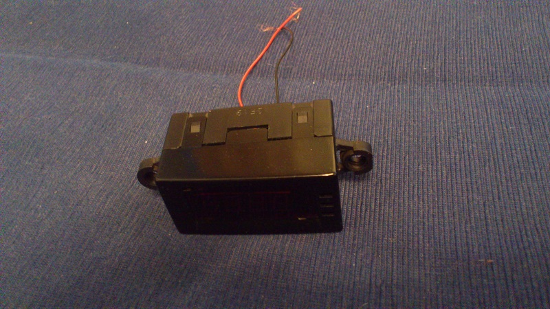

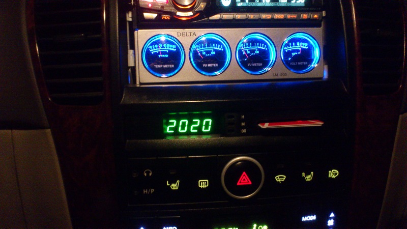

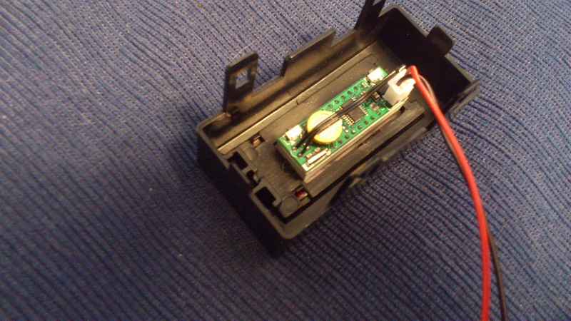

Заказал часы по ссылке товарища ArKo: https://ru.aliexpress.com/item/Car-Elec%20...%20efa8efb10b
В блок с родными иногда работающими часами вставил те, что пришли с Китая. Отзывы про них положительные. Маленько натфилем, пару капель супер-клея. Не удобность в том, что кнопки корректировки находятся на самих часах, если придется подводить, то опять нужно разбирать торпедо. Можно конечно припаять удлинитель к кнопкам, как у часов по второй ссылке у ArKo.
Часы стоят месяц, ход точный. Еще в них есть датчик температуры и напряжения. И все эти три параметра калибруются. Позже кнопки упр-ия вынесу наружу.

Я себе ставил такие https://ru.aliexpress.com/item/0-56-Red ... efa8efb10b
Проблем с установкой не было. Кнопки как раз попадают на место штатных. Если вставлять в в панель ВМЕСТО родных часов, то экран очень яркий, немного раздражает. Я вставлял в КОРПУС родных часов, у них стеклышко немного тонированное, поэтому с яркостью проблем не было. Зато в родном корпусе эти часы несколько удалены от стекла, а так как экран у них побольше, то с места водителя цифры на часах немного "обрезаны". Думаю переделать, максимально сместив их ближе к стеклу.
