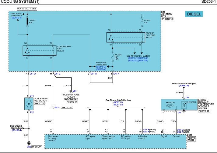

Геннадий2006 писал(а):была бы эль схема было бы проще
вот схема:

Сообщение Геннадий2006 » 15 апр 2008, 12:01
Спасибо за схему....
