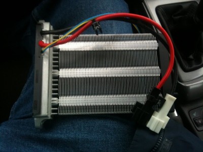

BoBoT писал(а):буду ставить себе типа такого в корпус печки. Запитаю вместо Water heater.
Замена Ватер хеатера на PTC heater.
В общем результатом проделанной работы доволен.
По сути одно и тоже, но РТС греет салон, а ППП греет мотор и не более 15 минут (больше нет необходимости) до запуска последнего .
Один из плюсов РТС это зависимость потребления тока от скорости продувания его воздухом. То есть климатом я регулирую потребление напряжения. Отсюда нет просадки напряжения как от Water heater. Пиковое потребление PTC 18А*3 нагревателя.
