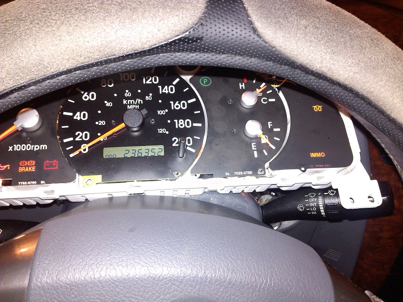

Фото этой сигнальной "лампы ИММО", на приборке сделай,интересно глянуть будет.

Вот обещанное фото, но оказывается не в ИММО проблема, перехожу в тругую тему Всем спасибо!!!
PS: Для тех у кого 2002 год с ИММО сигнальная лампа работать должна вот по такому алгоритму, вырезка из мурзилки по обслуживанию сорэнт 2002-2006 г.в
подчеркнул потому как у меня кареец.

У меня в авто 2002 г (Нидерланды) ИММО есть, и работает в абсолютно другом алгоритме, не как выше описано. При повороте ключа, загораются сигнальные лампы ИММО в том числе, причем не моргает. Мотор завелся, все гаснет. Если не правильно считан код ключа, мотор заводится, и моргает лампа ИММО с частотой около одной секунды. Причем на каждый flash мотор пытается заглохнуть и вновь набирает обороты. В таком режиме не поедешь. Был такой глюк пару раз в Литве, как только купил машину, и выезжал с парковки в Каунасе. Сканер ничего не показал. Заглушил, достал ключ, вставил обратно, завел и поехал.....
