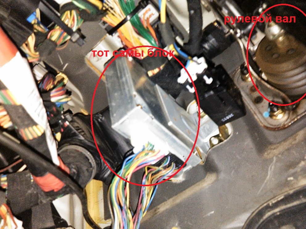

Вопрос вот в чём, застучала какая-то релюха, методом "научного тыка" был определён блок в котором она находится, теперь вопрос-что это за блок?!расположение-в салоне чуть левее и выше педали тормоза, левее рулевого вала.Фото прилагаю.
Добавлено через 5 часов 32 минуты 21 секунду:
сам спросил, сам и отвечу, мало ли чего.вообщем щёлкало реле поворотников, это которое рядом с тем самым блоком, при этом ни одна лампочка не загоралась.при изучении и проверки этого реле никаких отклонений в его работе не выявлено.далее методом отключения от реле других составлящих схемы поворотов был найден неисправный подрулевой переключатель.который впоследствии был вскрыт.вскрытие показало-пациент больше жив чем мёртв!подгоревшие контакты почищены, грязная смазка заменена!вообщем как то так!всем удачи! :)
