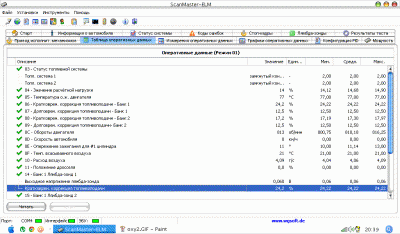

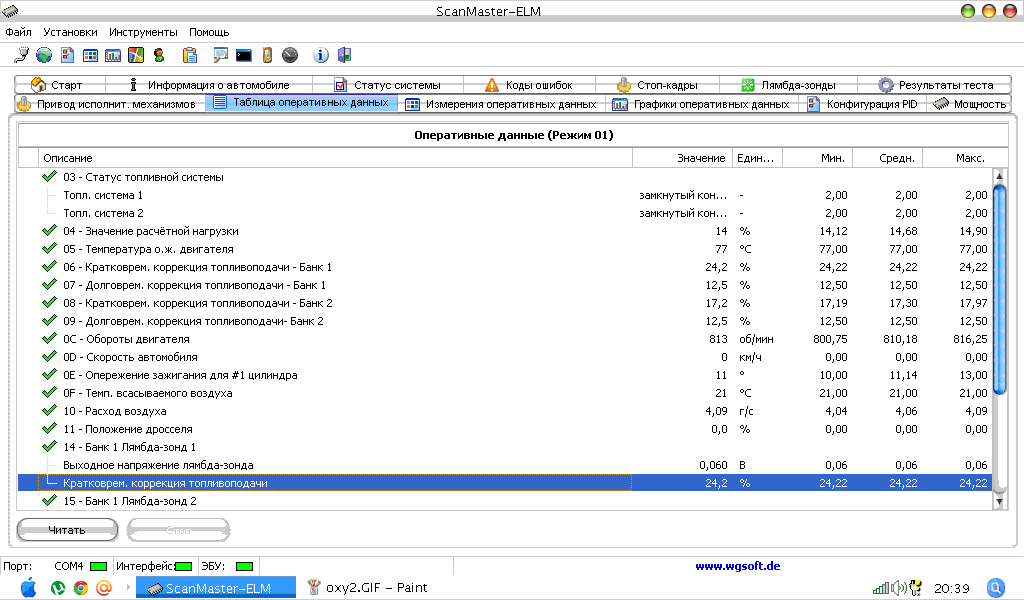

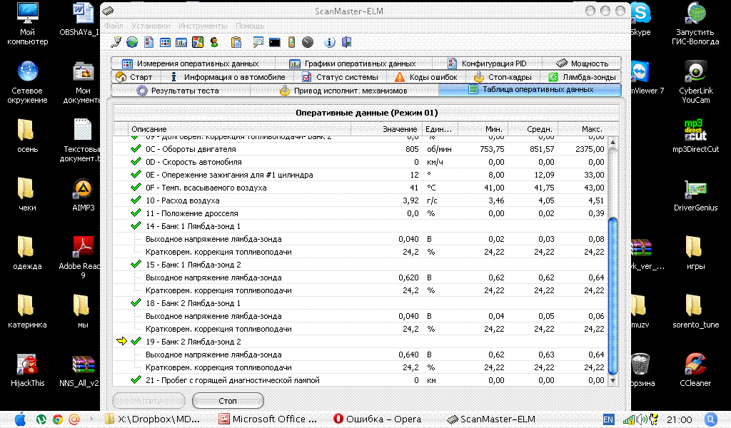

расход стал приближаться к 25ти по городу, вроде как многовато. Usb шнурком elm327 и прогой ScanmasterELM снял показания датчиков:
Лямбды:
Лямбды раз

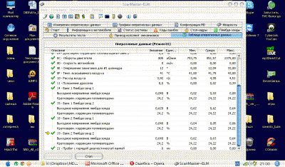

и продожение
Лямбды два
И общую картину:
продолжение

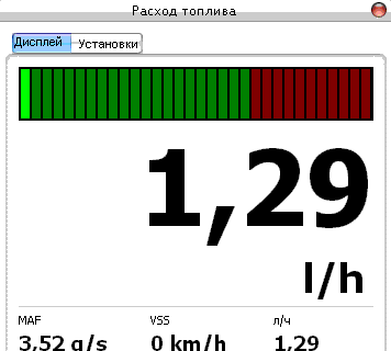

а ещё, для сравнения по расходу:
расход ХХ
Кто что скажет? какие советы =) ?
P.S.: на х.х. лёгкое потряхивание мотора есть, как раз из-за разности в топливной коррекции я полагаю, вот тока откуда разница?

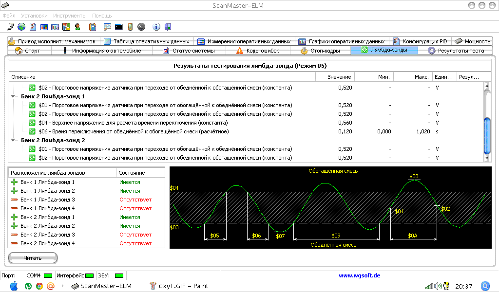

По правой голове (банк 1) лямбды не "играют" значениями. Топливная коррекция как раз из-за потряхивания. Теоретически --- где-то сосёт воздух, поэтому больше льёт топливо. Долговременная коррекция великовата (у меня левая голова в минусах, правая +8-9%, тоже потряхивает).

netoka писал(а):По правой голове (банк 1) лямбды не "играют" значениями.
Правая - это по ходу движения?
и что значит "не играют"?

"не играют" --- значения min и max одинаковые, а должны отличаться (от 0 до 1В, конкретные величины не вспомню, но на форуме точно выкладывали, только надо искать).
в выходные поснимаю у себя показания.
Можно ещё тестером проверить напряжение подогрева 12В на белых (кажется) проводах лямбд. На сигнальных проводах тестер никаких значений не покажет.
Можно отключить лямбды и смотреть в проге, происходят какие-либо изменения (желательно после отключения аккума на длительный период для очистки значений коррекции).

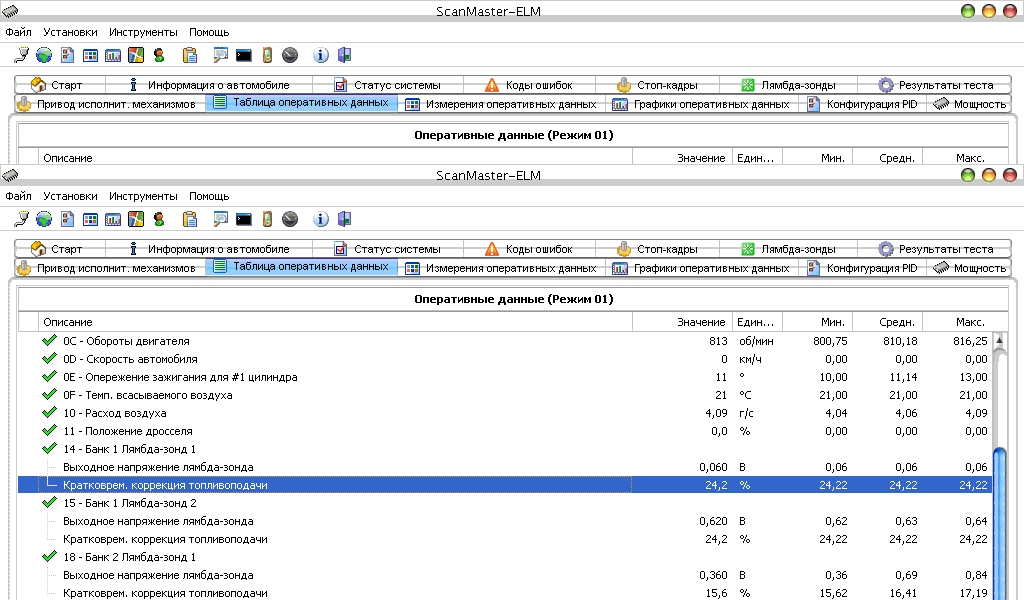

Вот заснял у себя (снимки минуты через 3 после запуска горячего двигателя, чтобы прогрелись лямбды)
В прошлом сообщении соврал --- на левой голове долговременная коррекция была +1,6%, в минусах кратковременная.

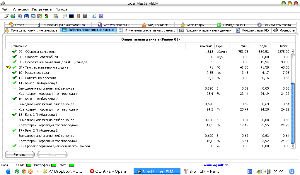

В общем дело такое:
прогрел двигатель, покатался =) и скинул я клеммы с АКБ. подождал 5-10 минут.
Завёл, потарахтел 3 минуты и подключил elm327 .
Сделал два скрина на ХХ и на 1800-1900 оборотов/мин
на ХХ
выводы у меня такие: менять две лямбды , те которые до катализатора (bank 1 sensor 1 и bank 2 sensor 1 )
Прошу посмотреть знающих, не охота зря купить два датчика. и вообще, такие показания могут быть из-за подсоса воздуха например или четко лямбды?

А теперь другой интересный момент. Попробовал HOBDRIVE, и :shock:
Общая картина вроде и такая же, а значения отличаются...
